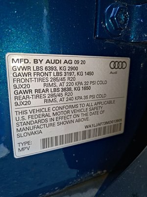

  18. YouFriend
    YouFriend Участник форума
    3 фев 2023
    114
    погодите, на 1 странице указано, что в р20, с шириной 9, именно 285/45 резина
    Ошибка?
    а у вас эксплуатация 275 на 45?
  19. Robbin
    Robbin Участник форума
    15 янв 2023
    311
    Нет, не ошибка. У меня с завода именно такие диски и резина. Это штатные размеры
