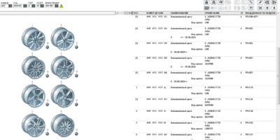

    У вас рестайл и они шли на машине с завода? Эти диски не дорестайловые случайно?

    Да,22й год,шли с завода. На счёт рестайл или дорестайл не могу сказать,но мне нравятся))

    К слову,пока искал диски,предложений с именно таким вылетом,вообще не было. Искал по наличию в своем городе и в столице. И все продаваны,пытались доказать,что нужен 28й вылет и что по каталогам именно он должен быть.
    В итоге,пришлось заказывать(REPLAY A172),но зато и параметры идентичные и визуально нравится

    Как я понял из ЕТКА, вылет (ЕТ) зависит от конкретной модели диска, видимо они по-разному садятся на ступицу.

    Причин может быть несколько, например, установлены другие тормозные механизмы, накладки на кузов(S-line) и т.п.
