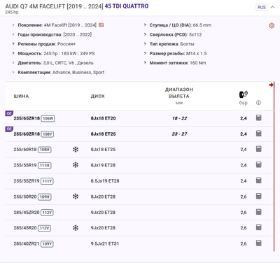

    Коллеги, все таки заказываю ковку в 20 размере.
    Оригинальный размер (резина 285 будет): 9*20; ет33 - верно!?
  10. Сhauffeur
    Сhauffeur Участник форума
    15 июн 2018
    299
    Краснодарский край
    AUDI Q7, 4М 3.0 TDI, 2018
    33 вылет в арке не глубоко будет? Для 20 размера вроде бы 285/45R20 9Jx20 ET28

    Вылет заводских дисков Е=33 при j=9.0 .но для ширины шины 285 этого маловато. т.е. лучше будет или j =9.5 или шину макс.275

    Оригинальный колесный диск R20 Audi Q7 4M - 9,0X20 ET33 5/112. Рекомендуемый размер шин: 285/45 R20. Производитель: Audi VAG. Цена указана за 1 шт.

    Для дорестайла да - 9Jx20ЕТ33, а для рестайла - 9Jx20ЕТ28. Шины 285/45R20

  17. Сhauffeur
    15 июн 2018
    299
    Краснодарский край
    У меня такая информация по размерам.

    Можно не сомневаться. У меня штатные диски 4M0 601 025 BQLD8 с летней резиной 285/45R20, которые шли с завода, именно с такими параметрами - 9Jx20ЕТ28

    Сомневаться можно и нужно! У меня тоже штатные,но с параметрами 9×20 ET33.4M0601025AD. Реплику на зиму взял с аналогичными параметрами

    И 28 и 33 штатный вылет.
