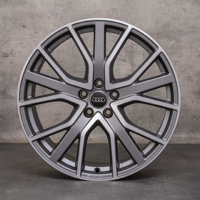

    Это кованый диск, он значительно легче легкосплавного и весит один в один как легкосплавной 20". Поэтому в диске разницы в весе особо не будет, если вы с обычным 20" сравниваете. Среди кованых 21", кроме дизайна, который вы выбрали, есть ещё турбина 5 рукавов. У меня такие стоят, на сером кузове очень симпатично смотрятся :up:

    По весу эти диски на 3кг примерно легче, чем оригинальные литые 21". Так что особо сомнений нет. У них и маркировка по-другому сделана на самом диске, где-то читал, что это отличие кованых. Там не выпуклые буквы, а вогнутые (я давно уже их покупал, могу перепутать). Думаю просто оригинал тяжёлый, что ковка, что литье. Надеюсь, что это и на их прочности сказывается положительно :)

    Ббс 21 пятилучевой с прорезью это литой диск. Кованные из 21х это турбины пятилучевые.

    Да, прошу прощения, ввел в заблуждение человека. Диски 4M0601025AA и правда литые, хотя судя по сайту имеют такой же вес, как и кованые турбины 19.4кг.
