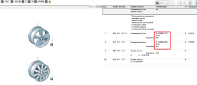

    Привет всем! Просмотрел множество страниц, но вопросы остались.
    Какой штатный размер дисков для Audi Q7 4M 2022 года: 8x19/5x112 ET28 66.6 или 8.5x19/5x112 ET28 66.6?
    Что касается дисков R20, информация разнится: где-то указано ET28, а где-то ET30 или ET33. Для дисков 9x20/5x112 66.6 какой вылет следует выбирать: 28, 30 или 33 для летней резины 275/45 20 ?
  18. Robbin
    Robbin Участник форума
    15 янв 2023
    331
    ЕТ33

  20. Robbin
    15 янв 2023
    331
    #12940 Robbin, 26 сен 2025
    ЕТ33 - рекомендованный производителем для этого размера диска. Именно такой ЕТ у штатных дисков. И смотрится норм
