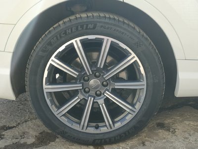

    У меня летние стоят в этом размере уже три сезона т.е. 275/45 R20 Мишлен , а зима 255/55 R-19 и в этом году решил переобуться пораньше т.к. весна была ранняя и когда были + 3 +5 гр. на улице тоже удивился такой манере езды, где моё авто рыскало по дороге на скорости даже 50-60 км/ч., но когда стало заметно теплее все уходило.
    Летним шинам нужна температура хотя бы + 10 гр., а в идеале +20 гр. как мин. или приспустить шины до 2,3 Ат, т.к. у всех летних шинах резина намного жестче от зимних шин и происходит колейность когда шина холодная.
    А вот про 275/50 R20 на них полюбому надо давление уменьшать до 2,3-2,4Ат если авто не загружено и соответственно ждать + 20 гр. на улице и только тогда будет ВАУ))
    PS: Давление проверяеся на холодных шинах и конечно профессиональными манометрами.

    Тоже самое у меня, было 2,3 болтало на 295/40 21 ханкук и температура+10 была, добавил до 2,4 все прошло, сейчас похолодало до +3 +5 опять болтает. На другом авто у меня датчики и температура шин есть, там вчера тоже -0,1 по давлению было
