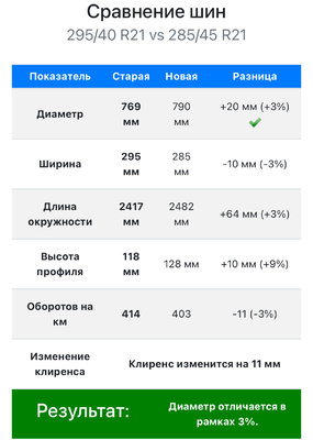

    нужно посчитать: https://shina-calc.ru/
    сравните штатный размер и желаемый

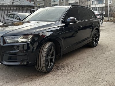

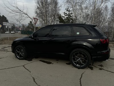

    Всем привет. может кто-то ставил 285\45\21? поставил 295\40\21 по мне так изолента выходит)) ну если дороги отремонтируют к лету то норм будет) а так жестковато и судя по арке такой профиль залезет.

    285/45 поставить можно, а вот будет цеплять или нет - зависит от параметров диска: ширины обода и вылета
