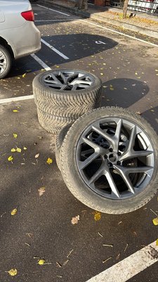

  1. rudpetr
    rudpetr Новичок
    3 июн 2023
    25
    то есть диски 9j плохо подходят для зимней дороги с колеей. У ауди просто все диски 20 дюймов идут 9j.
  2. rudpetr
    rudpetr Новичок
    3 июн 2023
    25
    Да хотелось бы еще уже. Много листал тему, и видел пост, что рекомендация производителя это 19 дюймов и 255/55.
    Но мне жутко не нравится, как машина выглядит на таких дисках.

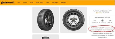

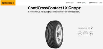

    Итак. Имеется Audi Q7 4M 2019. Шины Континенталь КроссКонтакт Л-Икс Спорт М+C 285/45R20. В интернете на одних сайтах пишут что это летняя резина, а на других что это всесезонка. Кому верить? Непонятно.

    Это летняя шина, отсюда и проблемы.

    Странно, для Германии(DE), это лето, а вообще конти с приставкой спорт всегда жёсткой резиной была.
