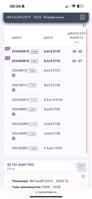

    На самом деле не всё так просто - там разная ширина диска в одном диаметре. Но как по мне и на тот и на тот налезет нормально

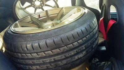

    Да, 9J, это 9 дюймов, узкую резину на широкий диск можно поставить, только будет примерно так(фото).
