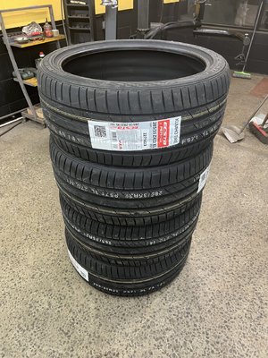

    Маячит поездка на юга и не только а тойо уже в ноль за 2 сезона, это кстати много, обычно за 1.5 скатываю. Искал резину недорогую, рассматривал в тч Китай, но подвернулась Корея с дисконтом Kumho Ecsta PS71 285/35 R22. В общем посмотрим как будет себя вести.

  9. RomanSM
    RomanSM Живу я здесь
    26 июн 2020
    1.816
    Тюменская обл.
    Главное отписаться не забудь как они себя покажут)

  11. ussr1980
    ussr1980 Завсегдатай
    27 апр 2019
    605
    Audi Q7 3.0 TDI ‘19
    Время летит
    Небольшой трип на юга и город каждый день
    В общем первые выводы есть
    когда я при покупке пощупал эти Kumho было уже предчувствие что они мне понравятся, так и вышло
    Резина не жесткая и стираться будет быстро, тут как есть
    Тихая, очень близка к штатному Hankook
    Скорость чуть за 200 - все ровно, никаких биений и тд
    Колейность присутствует
    По мокрому и очень мокрому покрытию вполне адекватно, не гнал ибо с детьми!
    По песку - ну вполне предсказуемы, нигде не сел
    вывод - за свои деньги, а я купил за 80 тр, это один из лучших вариантов
    Cr24, Ильдар И. и RomanSM нравится это.
