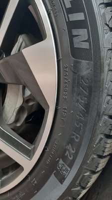

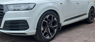

    я ездил зимой 275/45/22 (10ширина) нет проблем, удобно и очень комфортно
  20. Костянн
    Костянн Живу я здесь
    22 май 2012
    2.686
    Q7
    Жестко, +4 см к штатному диаметру. Респект ауди - едет на всем что круглое
