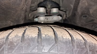

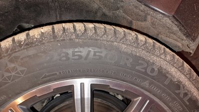

  16. bazilio77
    bazilio77 Новичок
    4 май 2016
    8
    2 недели назад купил искомый VikingContact 7 285/50R20.
    Как и предполагал по размеру вошли без проблем.
    Правда получилось что арки и их конфигурация действительно преднащначены для меньших колес.
    Если на Q8 никаих проблем с эксплуатацией 815 мм не возникало, то на Q7 703 мм стали цеплять за выступающий саморез который крепит в верней точке арки подкрылок, это саморез очень выступает внутрь.
    Цеплялось только при резком наезде на лежачего полицейского, при обычно движении никак проявлялось.
    Поменял саморез на клипсу, все стало отлично! Фотографии прилагаются.
    На мой взгляд эта резина лучшая.

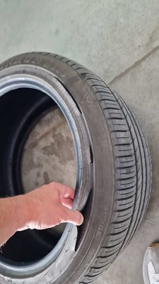

    Новая машина была на Dunlopе каком-то, менял летний комплект каждый сезон. очень нравилась Toyo proxes T1, как-то раз случайно попала Yokohama пластмассовая какая-то не рекомендую,
    предпоследний сезон Nokia Black неплохо,
    этим летом из-за того испортил 2 шины и долго надо было ждать приличные,
    купил китайца Winrun R330 - КАТЕГОРИЧЕСКИ НЕ РЕКОМЕНДУЮ!
    Начало бить руль, приехал на шиномонтаж, говорят у вас вообще шину разорвало. Фото прилагается.
