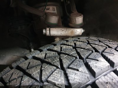

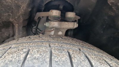

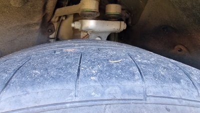

    У меня есть второй автомобиль Q8. Когда его купил был тот же выбор, штатные колеса были 285/40R22. тогда вообще зимних шин этой размерности нельзя было купить, я по совету форума купил 285/45R22.
    Фото прилагается лето ContiSportContact 6, зима Blizzak DM-V2
    Вот сравнение шинного калькулятора для 22 диаметра
    https://razmerkoles.ru/calc/?wheel1...-22X7.5ET40&fcl=50mm&wcl=30mm&scl=50mm&sr=0mm
    Вот сравнение 20 диаметра
    https://razmerkoles.ru/calc/?wheel1...-20X7.5ET40&fcl=50mm&wcl=30mm&scl=50mm&sr=0mm
    Выходит что на нашу машину может свободно разместиться колесо с диаметром 815мм, а диаметр 285/50R20 всего лишь 793 мм.
    Буду пробовать смонтировать одну шину посмотрю что выйдет

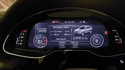

  20. СП Лом
    СП Лом Новичок
    12 окт 2021
    56
    Q7 TDI 2019
    Москва - Вышний Волочек. Ленинградка (М-10) Колёса 285/40 R21 Continental. 6,7 - 7,2 л.
    Зимой Nokian на тех же дисках, та же дорога 7,8 - 8,2 л.
