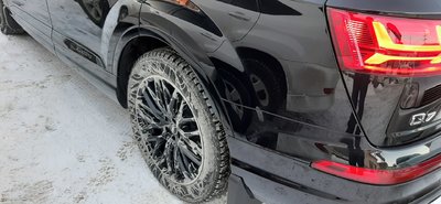

    Хэнкук поставил, внешне - не торчит, бочкой боковина не стоит.

    Зимняя резина будет зрительно сильнее вылазить за счет протектора.

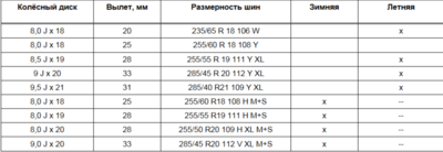

    А вот требования VAG для Q7\4M
  13. Знамя
    Знамя Живу я здесь
    24 ноя 2008
    1.622
    Новосибирская обл.
    Q7
    а я "бъю" товою картинку своей табличкой с машины:ded::D
  14. АндрейР
    АндрейР Желаю чтобы все!
    19 апр 2004
    66.244
    A3\8P\2,0Т\Q
    А чем ты её бьёшь?...255\20 ставится на диск шириной 8, а на твоей первой картинке 285\20 можно поставить на диск шириной 8 и даже на 7,5:)

    Это не моя табличка:), это ELSA, я написал, что требует VAG и не более того.(многим это важно)
