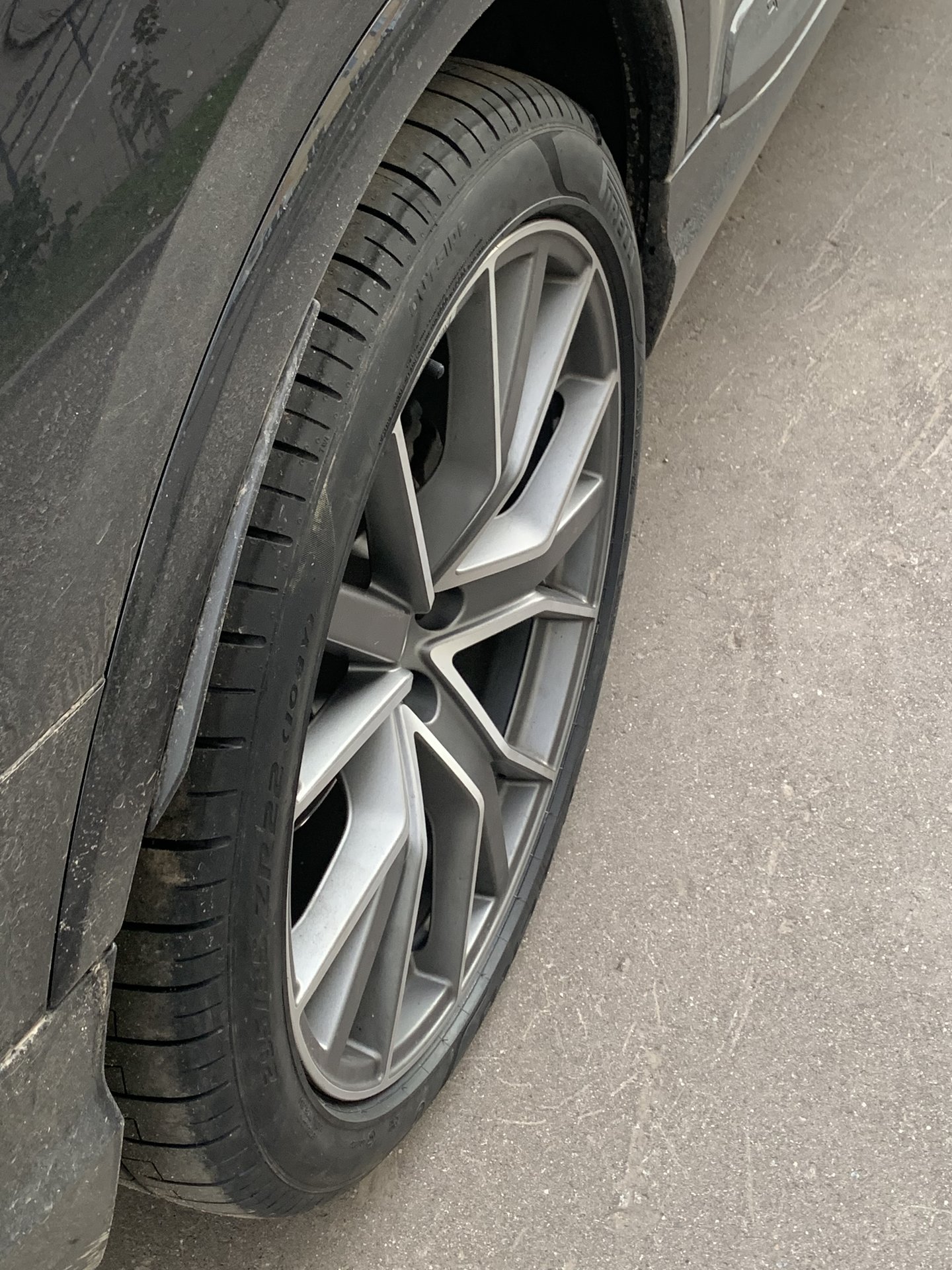

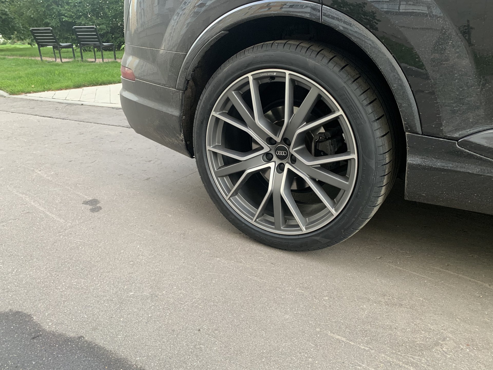

    Отчитаюсь. Дошли руки лето одеть. Старый добрый ханкук ево2 решил не пилить в ноль - давно хотелось попробовать 295/35-22. Попробовал, вышло на мой взгляд симпатично. Брал пирель из за хорошего бортика защиты диска да и собственно нет вопросов как едет модель на другой машине… и не обошлось без жабы - она шепнула БРАТЬ СРОЧНО! (Чуть меньше 30 за баллон)
    Кстати диаметр миллиметр в миллиметр с 20 штатным размером
    ПС по паре тысяч эксплуатации могу сказать следующее. Комфорт ни лучше ни хуже чем был у штатного ханкука s1 evo2 - всё ожидаемо мягко и тихо. А вот водоотвод сильно слабее - в дождь ханкук лучше был (там и по протектору на одну продольную канавку больше). Колейности как не было так и нет

    Костянн, красЫво, даже и не спорю !!! ( но к ним бы тогда и мотор бы ещё на 5-6 литров, чтоб колхозом не попахивало)
    PS: Диски лучшие на сегодня( ИМХО) , подскажи какая у них нагрузка.
