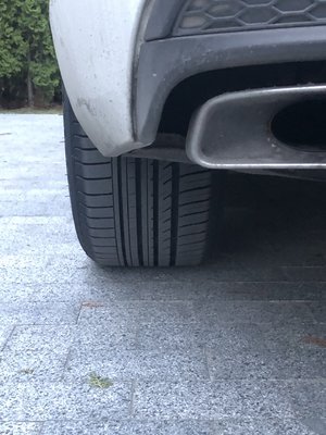

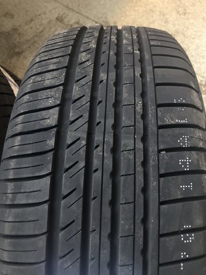

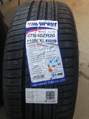

    Катаюсь с апреля 2021 года 275/50R20, не пожалел ни разу. Взял отцу на GL такие же, но 295/40R21, он тоже доволен.

    Тоже устал от 21 размера. Не подскажете размер диска для 275/50R20

    Цитата из первого сообщения данной темы:
    1. Заводские параметры колёсных дисков:
    Диаметр центрального отверстия под ступицу = 66.6 мм.
    Разболтовка = 5х112
    2. Заводские типоразмеры шин:
    Для дисков 8,0J x 20" - шины 255/50 R20 [для зимы]
    Для дисков 9,0J x 20" - шины 285/45 R20
    В качестве альтернативы шинам 285/45 R20 здесь активно используются (и мной лично тоже) 275/45 R20.
    Не рекомендуется использовать 275/50 R20 т.к. они сильнее отличаются от исходных параметров.
