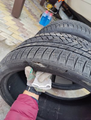

    Что, извиняюсь, зависит от подвески?) Пробьёте ли низкий профиль о край глубокой ямы или нет?)
    Меня наша всепоглощающая подвеска Кузи не спасла к сожалению :dead:
