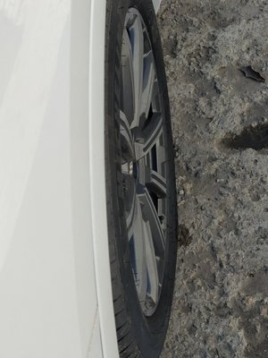

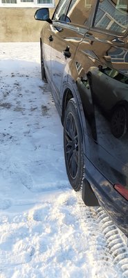

    255 на зиму встает отлично на штатные диски,таблички прилепил

    Вот 255 резина как сидит на штатном диске,вопросов по внешнему виду
    kbapk нравится это.

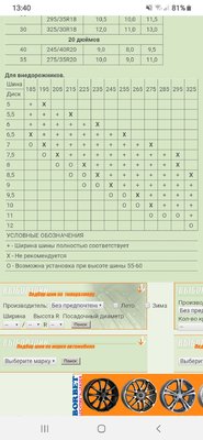

    У меня на заводских R 20 c J=9 стоит летняя 275х45 (фото прикрепил), запас от края шины до диска = 9мм. поэтому 255-я будет =0, а это плохо отразится и на работе шины и соответственно дискам прийдет п....ц очень быстро.
    Также добавлю , что с завода на этих дисках шла шина 285х45 и она была уже с выгнутой серединой даже с давлением 2.5 Атм, многие даже тут на форуме обзывали это " бананом"))) по итогу прошла под 61 т.км. но середина на всех 4-х лысая. Поэтому я бы даже не рискнул ставить на диск с J=9 шину 295-ю, ( глядя на вашу таблицу) а за 325-у просто ХА-ХА-ХА, они даже пропустили 305,и 315 ))))) На заборах тоже много чего пишут ....))))) Доверяй, но проверяй!
    PS: Даже завод эту ошибку увидел и перешел быстренько на R 21 и 22 с J=9,5

  14. Чиланзарский
    Чиланзарский Живу я здесь
    12 окт 2014
    2.014
    q7
    с чего это вдруг такие выводы? )
  15. Юрий222
    Юрий222 Живу я здесь
    17 мар 2016
    3.854
    Q7 TDI 2016г.
    Потому что, профилю шины тоже надо сжиматься и растягиваться с легкостью, при неровной колее на дороге и поворотах, т.е. когда есть боковой запас от диска до края шины, то он с легкостью будет копировать все неровности дороги, т.е. края не будут зависать. Ну и конечно при наезде с бордюрами край выпирания шины сбережет край диска. ( соответственно рулит золотая середина, а у любой ширины диска, это примерно подходит по всем параметрам только 3-и ширины шины )
