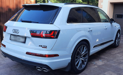

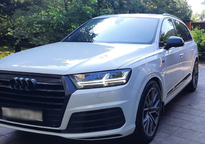

    Наверно без такого размера было скучно ездить))))
    Если манометр не брешет, то для всей подвески ( от ступицы и до пневмы) на таких размерах шин - это перебор.
    Будем ждать, может опровергните закон физики, т.е. скажите что на поворотах более высокое авто стало намного уверенней на больших скоростях. :facepalm2:
    ИМХО - большие колеса это зло для наших кроссоверов, особенно для тормозных колодок (более быстрое стирание). За разгон, расход топлива и доп. нагрузки на всю трансмиссию с АКПП - промолчу)))

    я в основном на заниженной подвеске езжу, думаю это компенсирует то что машина на 15 мм сала выше. И кстати-внешне это не заметно, кажется что ниже стала, т.к. колеса все арки занимают)
    один езжу давление 2,7 с погрешн.+/- нормальное

    Белая машина с блэкпакетом нарядно сммотрится,выхлоп зараза только)))))
    Мне кажется жестковато на занижении таки катать,в городе дак вообще,я на трассе ради боловства ставил пару раз в низ машину,а так на комфорте

    Это не заметно только для тех, у кого нет Q7))))/
    А за внешний вид авто - зачет + особенно диски :up:
    А за шины - прочерк))))
