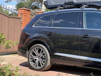

    Garik_q7 Участник форума
    31 июл 2021
    143
    Ямало-Ненецкий АО

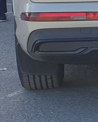

    На моих 285х35х22 тоже скорость один в один с джпиэс. Колею сильно чувствуют, на аквапланирование не заметил ничего пока. 20220603_161635.jpg

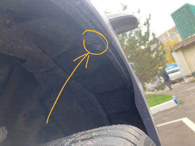

    Michelin Pilot Sport 4 SUV 295/40 R22 112Y
    на 22*10 ЕТ26.
    до этого стоял Конти 6 285/40 с шумкой.
    зад при занижении "погрузка" - не цепляет (0,3-0,5 см)
    перед вообще без проблем, но только при положении "Динамик" на сильных волнах или быстром переезде крупных полицейских, чуть шоркает за крепление подкрылка к крылу (можно подогнуть, технически не проблема- фото чужое этого крепления - задевает за него).
    Очень тихо стало на скоростях от 120.
    Очень комфортно давление 2,8-3,0 - было 2,5
    Гораздо лучше качение, руль легче стал (думаю давление влияет).
    Тормозить стало иначе - мягче и получше, более внятно.
    На скоростях 150-190 - песня идет как танк.
    Колейность отсутствует
    Завтра попробую как в поворотах сильных ведет (на грани).
