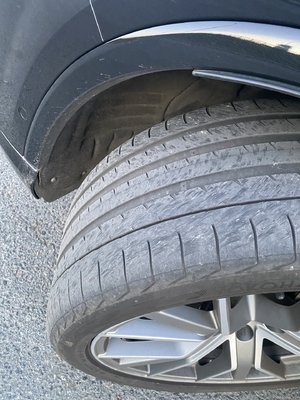

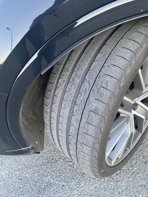

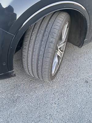

    Мужчины гляньте пожалуйста, ещё можно катать или уже все? ваше мнение ?
    Спасибо

    Катай на здоровье!
    10 ткм минимум

    Навскидку там 4-4,5 мм протектора осталось. Я поменял на 3,2-3,5. ибо по воде на ней уже стремно. Тут имхо можно пока покатать, но в дождь нужно понимать, что она поплывет быстро. Ну и в любом случае новая такая же резина будет %% на 30 лучше по держаку даже на сухом.
    ussr1980 и oleg. нравится это.

    Через месяц еду в трип на 6 тыс км, придётся менять. В целом я готов был к этому
