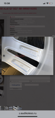

    Есть диски 8.0 и 9.0 шириной, вылет разный. На 9 диски ставят 285, на 8 - 255. Можно теоретически и наоборот, но нужно ли - будут бублики и домики, но вдруг такая и есть цель)) Вид смотрите сами и решайте сами (фото заимствованы с сайта аудиколесо.ру)

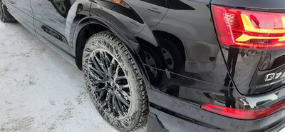

    Q7
    во смари у меня на 9 диске 255 резина,ни домика ни бублика,всё в теме
    за грязный диск извиняюсь
