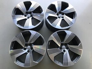

    Подскажите пожалуйста. Встанут ли диски Q7 E-tron на обычный Q7 2016 4M? Стоит оригинал 5x112 9.5x21 Et31, у етрона всё так же, только вылет et36.

    Q7 3.0 TDI
    нафега этот стрем?)
    Максудов и oleg. нравится это.

    На 5 мм утонут в кузов колеса, могут и суппорта начать цеплять…. Ну можно конечно заморочиться с длинными болтами и проставками, но вот нужно ли??)

    Скоро Q7 :O
    Вот и мне кажется, что супорт будет цеплять, но думал, что может там как на некоторых других машинах ЕТ +/- есть, а не ровно ЕТ31 для 21". Спасибо за ответ, поищу что-либо из двух других вариантов на нашем рынке.
