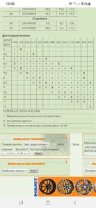

  17. TFSI 333
    TFSI 333 Новичок
    24 ноя 2021
    14
  18. Q7_4M
    Q7_4M Живу я здесь
    31 авг 2020
    2.365
    Украина
    Q7 4M '15 Design Selection
    Ну там же есть диски рекомендованные под зиму

    это бред
    на табличке на стойке написан размер на стандартный диск
    во второй табличке смари ширина диска которая допускает 255 ширину
