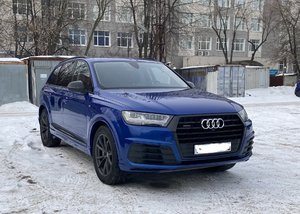

    кроме того, у меня сейчас на машине стоят колеса с параметрами диска 9Jx20 ET29 и резины 285/45/r21
    все ок. за 15 тысяч ни разу ничего ничего не "шоркнуло"
