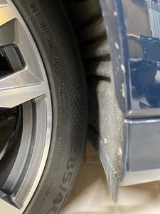

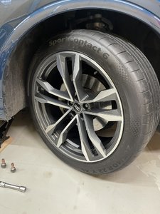

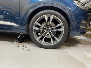

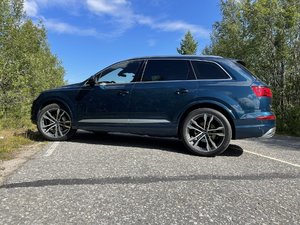

    Приветствую всех. Может кому интересно.
    Поставил диски с резиной от SQ8 285/40/22.
    Встали идеально, не задевает, за арки не вылазят. До этого были 285/40/21. Одним словом очень доволен.

    А как машинка на это отреагировала?. Вы покатайтесь пока привыкните к ним полностью, т.е. до переобувания на зимние ( надеюсь, что зимние не от Q8) и вот потом расскажите ощущения и скрытые возможности машинки с шинами от Q8.

    на очень сильных поворотах, только в заниженном спорот режиме (не путать авто и скорость) на повороте 110-120 км/ч (экстремальный вар-т вхождения в поворот) у меня чуть слышно цепляет - по характеру звука - точно скажу - подкрылок. На кочках (речь идет ТОЛЬКО о ЗАНИЖЕННОЙ подвеске - не цепляет). Режим авто или комфорт с размерностью колес 285/40/22 и Штатными 22 дисками проблем не будет.
    и главное - кроме размера установленной на диски резины = Нет информации про сами диски (вылет и ширина). Я не хочу тратить время и искать про Ку8 диски, там как то сами уже
