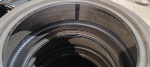

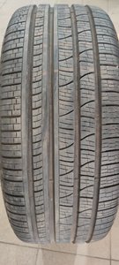

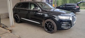

    Сегодня все пришло и установлено. Первые впечатления. Резина 275 40 22 Pirelli Scorpion Verde All Season, б/у 7.5мм протектор с шумоизоляцией. Диски 9,5х22 ет-21.0 ничего не задевает, резина реально тихая, очень комфортная, проехал 5 км , впечатления положительные, по внешнему виду 23 или 24 можно ставить

    Это типа размер профиля с Q8.
    ИМХО: 5 км, - это не о чем. Напишите нам, тыШ, через 10-12. Как колодки, как расход и т.д.
    PS Здесь это уже раз 10 обсуждалось с плюсами и минусами.
    Но, зато вид шикарный, спору нет:beer:

    Я Вам больше скажу: теперь это можно сделать с любой шиной. 4.000 рублей за комплект.

    То есть Вы установили м Вам не понравилось? Или "Я Пастернака не читал, но осуждаю"?
