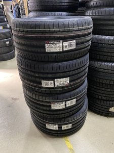

    Я сэкономил. Выбор был не большой но в итоге взял шины не премиум. Якогаму Эдван спорт в 22 родном размере.

    Значит теперь будет кому рассказать, про её поведение на дороге)))
