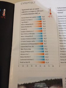

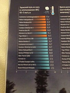

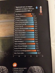

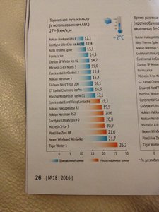

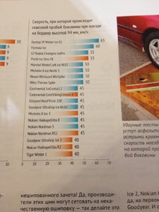

  20. MrDVP
    MrDVP Живу я здесь
    13 авг 2016
    1.115
    Q7 TDI 2016
    Размерность не наша, но сегодня как раз купил свежий "Авторевю" с тестом зимних шин (и шипы, и фрикционные). Размерность 185/65R15,
    но наверное идентичность характеристик и в большем размере быть должна.. IMG_2731.JPG IMG_2732.JPG IMG_2733.JPG IMG_2734.JPG IMG_2735.JPG
    -HighLander-, gril и Trepuh нравится это.
