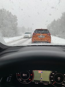

    У нас своя «Ж..») «Турецкий гамбит» -> подмосковная дача... снег в конце апреля.
    Новые PS4 - уверенно по снегу и дождю. Доволен
