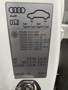

    Приветствую,
    друзья, подскажи пожалуйста из опыта, 275 / 45 r20 - без проблем «работает» на наших машинах...
    на шильдике, чёрным по серому указано 285 / 45 R20, но 275 дешевле, на 400$, так я имею желание немного сэкономить (если не потерять в управляемости и комфорте) на комлекте.
    Шины Michelin Pilot Sport 4 SUV.
  6. MrDVP
    MrDVP Живу я здесь
    13 авг 2016
    1.115
    Q7 TDI 2016
    Отлично работает) - и дешевле, и лучше

  8. Mr_Ice_Q7
    Mr_Ice_Q7 Новичок
    7 мар 2020
    75
    Украина
    Q7 4M 3.0 TDI quattro S-line
    Благодарю!
  9. Юрий222
    Юрий222 Живу я здесь
    17 мар 2016
    3.898
    Q7 TDI 2016г.
    В правилах ПДД тоже много написано черным по белому, но мы выбираем свои скорости)))
    Поставил в этом году себе 275х45х20 Мишлен, пока доволен.
    Даже если бы цены была наоборот, я все равно бы предпочел бы только 275-ю, чтобы уйти от колеи в первую очередь. ( хотя есть и ещё ряд преимуществ с 275 от 285-й, но повторяться уже не буду)

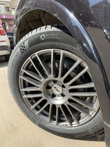

    Поставил 2 недели назад PS4 по варинту 1 (производство 10 КН 2021, привезли напрямую от импортера МишленРФ).
    PS4 ВЫШЕ моих ожиданий по ВСЕМ приоритетным критериям. Драйв - динамика и управляемость, мягче, подвеска отрабатывает лучше, и без колеи, совсем. Жалею что при покупке сразу не избавился от штатных 21х с конти - продаю штатные диски audi sport с CS5 все в хор.сост. (суммарный летний пробег 8,5 т.км).
