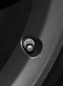

    если железный нипель с гайкой то с датчиком, если резиновый черный то без...)

    Датчик с серебристым вентилем.

    Это с датчиком

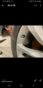

    Добрый день. Подскажите как считывает информацию спущено ли колесо через блок АБС? Датчик в колёсах обязателен?
    У меня американская машина и нипеля, как на фото. А по вину бьёт, что есть датчик давления.
    Подскажите.
  10. wachik
    wachik Завсегдатай
    7 май 2004
    524
    Q7 3.0TDI 2021
    АБС смотрит, как крутятся колёса и, по отклонениям от нормального кручения, определяет, спущено ли колесо, и какое именно. По опыту при отклонении на 0,2-0,3 бара от сохраненных значений.
    Датчики в колесах при этом не требуются
