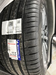

    Добрый день,
    Для информации: сегодня купил и поставил на диски (родные R20, J9) резину Michelin Pilot Sport 4 в размере 275/45/20 (19840 руб штука). Защиты диска - хватает (см фото).
    Андрей_q5, DimaRom, Юрий222 и ещё 1-му нравится это.
