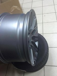

    Если это окраска (титановый цвет), то ничего им не будет.
    Это полированные реагентов боятся, там лак, он менее стойкий к реагентам.
  4. ~TJ~
    ~TJ~ Участник форума
    21 окт 2012
    149
    А7 TFSI, Q7 NF TDI
    Согласен. На А7 три зимы на них отъездил - покраска без проблем. Так я их на лето себе смотрю, для зимы останется оригинал, они глубоко стоят борта засираться не будут.

  5. Lasy
    Lasy Make Russia Warm Again
    31 июл 2008
    11.837
    Q7 TDI 2015
    На фото не видно, полировка или окрас. Я так в свое время с дисками на БМВ накололся, после первой же зимы вся полироль слезла:hot:

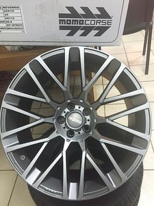

  9. Pashamsk
    Pashamsk Завсегдатай
    31 янв 2016
    639
    Q7 NF 2015 3.0 TDI
    Нормальная цена,за 4 диска по цене 1 оригинала. А ничего страшного,что ширина 10, а в оригинале 9? На что это повлияет?

  12. msaab
    msaab Новичок
    24 мар 2016
    21
    Q7 NF 2016
    Не пойму только почему Вы к Момо ET25 прицепились.
    Родные диски 9X20/5X112/ET33/D66.6 куча OEM от разных производителей.
    Кто еще чего ставил BBK и т.д.?

  14. ~TJ~
    21 окт 2012
    149
    А7 TFSI, Q7 NF TDI
    Я никуда не прицеплялся)). У меня сейчас оригинальный диск (сзади на ободе штамп ЕТ32) стоит очень глубоко в арке. Я выложил фото дисков, производство которых на заводе я заказывал именно по своему желанию, и между которыми я сейчас выбираю на лето для себя. Я здесь не предлагаю ведь диски к продаже, поэтому не выложил ещё, как минимум, 4 дизайна из наличия с ЕТ30, ЕТ32, ЕТ35, потому что для себя я их не рассматриваю.

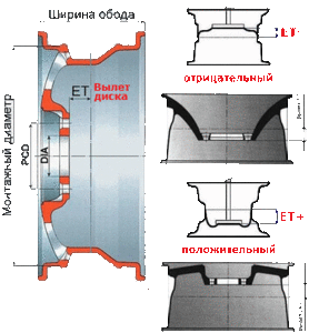

  16. ~TJ~
    21 окт 2012
    149
    А7 TFSI, Q7 NF TDI
    Наоборот: чем меньше цифра вылета - тем больше диск выступает наружу. Вылет диска – это расстояние между вертикальной плоскостью симметрии колеса и плоскостью приложения диска к ступице (привалочной плоскостью), в миллиметрах. Формула вычисления вылета диска: ET=a-b/2, где
    a – расстояние между внутренней плоскостью диска, и плоскостью приложения диска к ступице
    b – общая ширина диска
      51,5 КБ
      315
