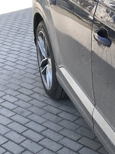

    В табличке на водительской двери такого размера на 21диск нет.Не будет ли у меня проблем на ТО

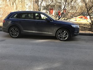

    я ставил такой размер (265/45 r21) на 21-е штатные диски шириной 9.5J. На фото видно всё. Кстати это штатный размер для e-tron в 21 размере и диск там тоже 9.5J

    Там на табличке инфы 90% нету.
    PS А по руководству нашего авто, главное для ТО не вылазить за пределы от 255 ......и до 285

    Не узковата резина,как с защитой диска.Я думаю что уйти от колеи в этом размере самое оно.Рассматриваю либо 275 или 265

    Какие параметры по скорости и по нагрузке на шине? В предложениях на такой размер эти показатели меньше чем на штатный размер
