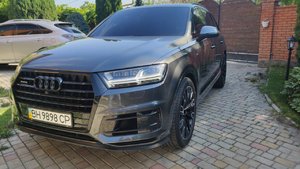

  2. Q7_4M
    Q7_4M Живу я здесь
    31 авг 2020
    2.365
    Украина
    Q7 4M '15 Design Selection

    да, забыл указать, фото по возможности надо не в фас а в профиль )

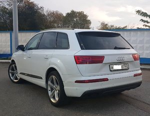

    Если, непонятно зачем, горько заморочились, и если выложите фото в желаемых ракурсах, то могу сделать в ответ аналогичные ракурсы 255 на 8,5J 19". Это штатные европейские для S-Line.
    Только машина будет грязная :( - я ее по ее прямому кроссоверному назначению использую :)

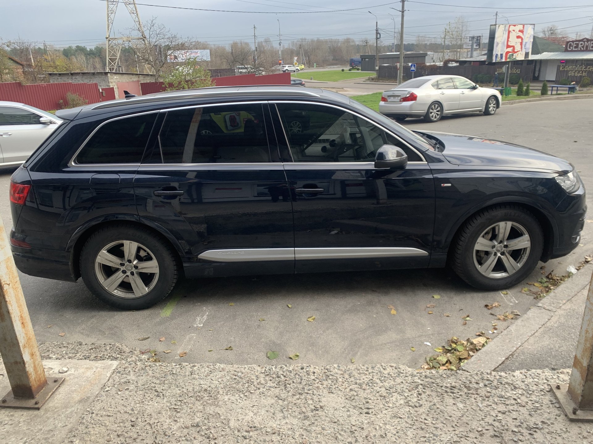

    Без изменения дисков - только проставки, как и писали выше. Я сделал, мне нра, здесь правда все критикуют, что колёса открутятся, мне пох)
    Не показательно... надо анфас. Или сверху по арке
    Сhauffeur и енот нравится это.

    Я не знал что это когото заинтересует - завтра без проблем сделаю
