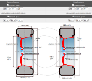

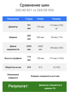

    Товарищи, все страницы темы пока не осилил, подскажите пожалуйста, использует ли кто размер 265/50/20 на Q7 последнего поколения? Не будет ли задевать в самом низком положении пннвмы? Какой размер дисков оптимальный для данного размера шин?

    Разница больше на 4,25мм, этого машинка практически не заметит, диск на 265-ю подойдет и заводской, а вообще норма J= 8,5 - 9

    Чтобы не гадать, посмотрите Product guide для выбранных Вами шин. Nokian Tyres, например, допускает для 265/50 R20 диски от 7.5" до 9.5":
    Что касается внешнего диаметра шины, то надо отдавать себе отчёт, что он для Q7 не является стандартным. Для наглядности проще всего воспользоваться шинным калькулятором:
    и сделать собственные выводы, однако точно ответить на вопрос, будет ли что-то задевать и т.п. Вам сможет ответить только тот, кто уже ставил такие колёса на такое же авто, либо уж проверить на себе, если желание установить их столь велико :)

    На шинном калькуляторе он-лайн показывает разницу в 19 мм

    Так вы сравниваете R-21 и R-20, в вашем сообщении # 9341 за 21-е не слова)))
  10. Troyan-74
    Troyan-74 Участник форума
    8 ноя 2020
    274
    М.б. упустил этот момент, прошу прощения, полагал, что у всех 21 радиус по умолчанию)). Машина придет на 285/40/21
