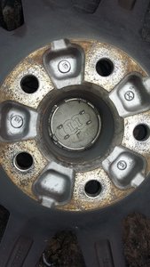

    У меня весь диск покрыт лаком например
  13. V.Dimon

  14. Андрей_q5
    Андрей_q5 Живу я здесь
    26 янв 2017
    2.225
    Изнутри тоже...?

  16. Чиланзарский
    Чиланзарский Живу я здесь
    12 окт 2014
    2.065
    q7
    почему нет? его ведь окунанием в ванну покрывают
  17. Андрей_q5
    26 янв 2017
    2.225
    Не знаю, я свои немецкие когда растачивал, проблем не увидел. Тем более на них изнутри краска уже откалывалась кусками. Вот тебе и немецкое качество...
  18. Юрий222
    Юрий222 Живу я здесь
    17 мар 2016
    3.898
    Q7 TDI 2016г.
    Возможно так делают только с железными дисками , а литье и ковка сама по себе уже красивая))) а красится только с наружи
    Откалываться может от окисления и сам алюминий, после попадания туда соли с грязью.
