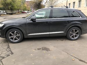

    На фото машина на каких дисках ?
    20 или 21 ?

    20

    Спасибо.
    Хорошо выглядит авто!

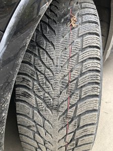

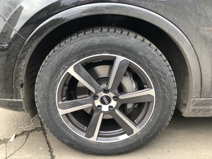

    Вчера переобулся. Поставил 19’ реплику и нокиан хакку R3SUV. Подвеска в режиме комфорт.
