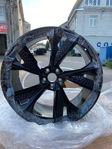

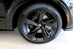

    считаю хрень полная и дизайн и проставки ,тем более на "быстрых" q7,q8 urus . для себя решил изготовить ковку с нужным мне вылетом.думаю в сторону rsq8 22" либо для бентайги дизайн интересный.

    Тоже думал/мечтал о 22" в дизайне от RSQ8, потом забил, есть куда 200к потратить (...). О дизайне для Bentayga каком речь?

    ну оригинал от 250к и это не ковка .эти рс я имел ввиду..
    а диски интересные . Мне 5кк тоже есть где пригодятся,но и машина нужна ) я свои 21 легко за 150 продам ,накину 20-30к..вот и на весну намереваюсь взять. вот из которых выбираю..
