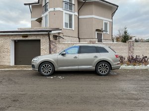

    Добрый день.
    При рекомендованных зимних 255/50/20, взял Conti 255/55/20 (+5% высоты). Встали хорошо, не трёт, не задевает, внешний вид на фото. Шины стоят вровень с аркой, не утоплены внутрь, опасался этого.
    Профиль осознанно брал выше, потому что:
    - клиренс на 1,5 см выше на 55 профиле, зимой удобнее и практичнее
    - 55 профиль более энергоёмкий, подвеска в -30 поблагодарит, и по весне сохранит кошелёк )
    - тупо комфортнее. Ввиду холода, подвеска зимой работает хуже, жёстче
    - резину зимой надо брать «уже», именно так и горят инженеры Ауди: лето 285, зима 255. Зимой ситуация обратная по трению, узкая резина, создаёт большее давление на единицу площади, в результате шипы и резину вдавливает в дорожное полотно, обеспечивая лучший коэффициент сцепления, чем на широких «лаптях».
    - конечно в такой конфигурации теряешь управляемость, которой зимой и так нет. Не встречал я ребята которые в Красноярске в -20 «нарезают» дугу в повороте.
    Зимой часто ездим кататься на лыжах в горы, Шерегеш или Горная саланга. Дорога представляет собой снежный наст в течении нескольких сотен километров, а в марте/апреле начинает глянцеваться на солнце, и местами лёд.
    Летом конечно 285/35/22 :)
