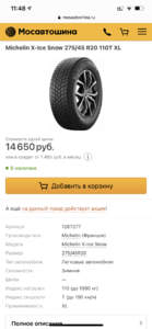

    В этом году вышла новинка зимних фрикционок michelin x-ice snow
    Если кто купит, отпишитесь по уровню шума пожалуйста, особенно если с конти айс контакт сравнить можете :)

    Глубоко не копал, но судя по тому, что весь интернет забит их продающими на новинку не похожи. А по типроразмерам, нагрузочной способности и индексу скорости они на более мелкие SUV идут и вообще на "гольфы" всякие. Подходящих на Q7 в своих краях вообще не нашел.
    P.S.
    Все же из новых. Тестов еще нет. Считаются заменителями
    Michelin X-Ice Xi3
    У ребенка такие на Auris в подарок от дилера стоят. Но я не ездил. И опять же машинки гольфкласса и Q7 это две большие разницы с точки зрения выбора шин.

    Да вполне вроде есть что по размеру подобрать

    Ну так покопайте а потом пишите, это новинка этого года и размер есть до 22 радиуса и обещают ещё.
    Позиционируются как раз как специально созданные для премиальных SUV.
    А нам какое дело, что в вашем селе их нет? Можно было просто промолчать.
    В общем если купите и сравните - напишите. Если нет, то и писать не надо.

    Ну а Вы тогда уж ПОЖАЛУЙСТА, напротив, очень прошу, не молчите и пришлите мне в мое село, пожалуйста, из кажущейся Вам Пупом Мира Тверской области, хоть ссылочку на нужный мне michelin x-ice snow 255/55R19 c индексом скорости от V(240).
