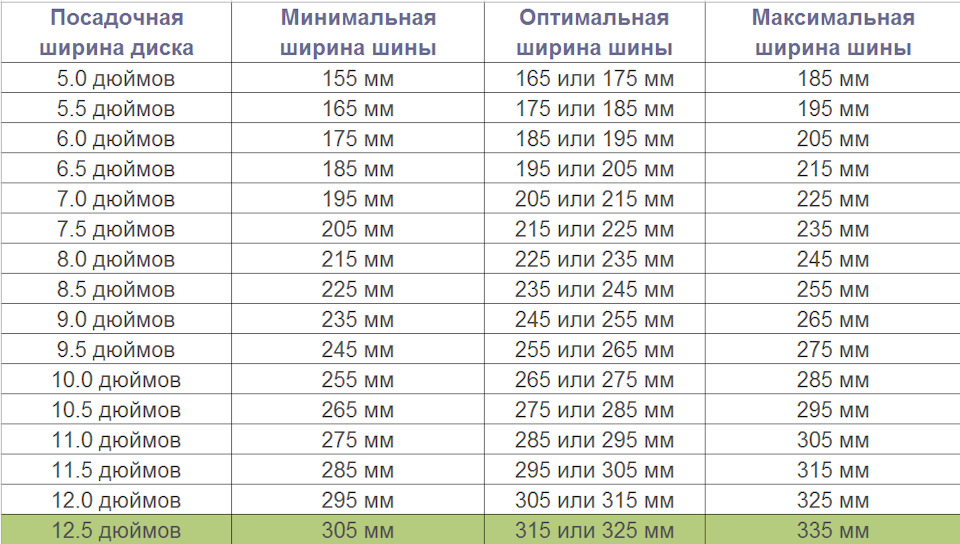

    Дык есть же штатные диски - их и брать, вылеты соответственно тоже.
    https://www.drive2.ru/b/288230376152115697/
    5,0 дюймов 155 мм 165 или 175 мм 185 мм
    5,5 дюймов 165 мм 175 или 185 мм 195 мм
    6,0 дюймов 175 мм 185 или 195 мм 205 мм
    6,5 дюймов 185 мм 195 или 205 мм 215 мм
    7,0 дюймов 195 мм 205 или 215 мм 225 мм
    7,5 дюймов 205 мм 215 или 225 мм 235 мм
    8,0 дюймов 215 мм 225 или 235 мм 245 мм
    8,5 дюймов 225 мм 235 или 245 мм 255 мм
    9,0 дюймов 235 мм 245 или 255 мм 265 мм
    9,5 дюймов 245 мм 255 или 265 мм 275 мм
    10,0 дюймов 255 мм 265 или 275 мм 285 мм
    10,5 дюймов 265 мм 275 или 285 мм 295 мм
    11,0 дюймов 275 мм 285 или 295 мм 305 мм
    11,5 дюймов 285 мм 295 или 305 мм 315 мм
    12,0 дюймов 295 мм 305 или 315 мм 325 мм
    12,5 дюймов 305 мм 315 или 325 мм 335 мм

    Чёт какая-то шляпа, а не таблица. На 8,5 вполне себе 275 идут.

    Ну на другую, но там тоже самое написано
    https://www.drive2.ru/b/523973641679930828/

    Я это уже читал.
    Но это немного не соответствует реальной картине.
    Здесь пишут:
    А у нас на 21 дисках резина 285, которая должна быть минимальной для диска 11 дюймов. Кто-то умудряется на эти диски натягивает 295 резину, которая по этой таблице является минимальной для диска 11,5 дюймов.
    Ну и так же, Ауди рекомендует на 20" дисках ширину диска 9", а ширину резины 285 мм, а по этой таблице на 9" максимально можно натянуть 265 резину.
    В общем, еще больше вопросов...)

    Ну во первых это рекомендация, во вторых - она очень однобока - в ней не учтена высота профиля. Те это какая то явно старая табличка, для обычных 60-65 профилей. Рекомендация она для людей, которые не понимают что они делают и зачем.
    У меня 285 стоит на 10 ширине и никаких проблем нет и даже от бордюров прикрывает, при том что это типа максимум и должна получится трапеция. Я думаю и 295ые войдут без пробоем

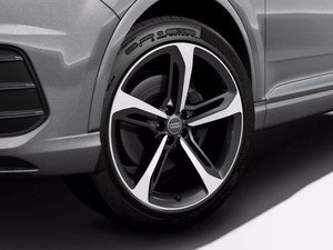

    Кто нибудь знает вес этих дисков? На просторах интернета нашел про 14,7 кг. У меня сейчас ковка 21, вроде, 15,9 кг весит. Неужели ковка тяжелее литья...Хочу такие себе, дизайн нравится.
