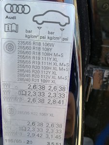

    В руководстве

    В руководстве указано что на зиму Q7 нужно ставить резину шириной 255 и никакую другую?
    Можете скрин этого скинуть?

    Нет, конечно, это рекомендованный размер для зимы, а так хозяин-барин ))

    Не понял, о чём спор, но такая картинка наверное у всех есть в дверном проёме

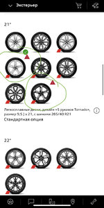

    Кто-нибудь знает какой минимальный радиус диска встанет на керамический тормозной диск? Судя по размеру, тормоза сами по себе дюймов на 20". Появились сомнения что диски на 21" встанут :confused:

    В стандарте на SQ7 же идут 21"-е диски, должны встать!

    Ну там это опция. Но идея хорошая. Конфигуратор при выборе керамики сделал недоступными часть 21 дисков. Не очень понятно по какому критерию, но два варианта можно выбрать только с удалением опции керамики

    Ну «5 лезвий блэйд» не велика потеря...))) вообще, возможно из-за плоского дизайна спиц такое может быть, типа суппорт S-тормозов упирается, но это только предположение

    Ну так хозяин-барин )))) каждому свое )), но табличку со стойки автомобиля все же изучить следует.... хотя вам не обязательно )))

    Пришлите фото своей таблички, где есть отметки про зиму и лето и их разную ширину. Всенепременно изучу. Но ведь не пришлете.

    Так смотрите несколькими постами выше ))))
    Ну, похоже, надо будет еще разъяснить, что значит M+S – сокращение от Mud+Snow,
    (грязь+снег) это по англ. ))
    Но вас ни кто не заставляет - выбор всегда за владельцем и даже если вы остановите его на ширине 285, то тоже ничего не нарушите )))

    Врать и юлить не стыдно? Улыбчивый Вы наш "специалист" по английскому. Где на табличке разная ширина для летней резины, и для ВСЕСЕЗОНКИ M+S.
    Ширина, естественно, одинакова для одинаковых дисков. Смысл выделения в табличке шин М+S только в указании допустимости использовать такие шины с меньшим идексом скорости.
