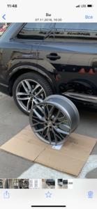

    Присматривал ранее, но так что то и не взял. Может попробую для разнообразия в этом году. Момо 21*10 ЕТ 25 (для сравнения штатные 22*10 ЕТ 26)

    Тяжёлые они, говорят! Но смотреться должны норм, т.к. на пол-дюйма пошире штатных (9,5J ET31) и на 6 мм вылет меньше, т.е. будут торчать наружу относительно штатных на 6 мм + 1/4"

    Торчать из машины относительно 22 штатных будут на 1 мм, относительно 21 штатных - на 6 мм. По весу они немного тяжелее штатных. Не помню точно, кажется на 300 гр
