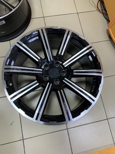

    Зима на эти диски у меня получалась в 120, при этом жалко диски на переубовке. В итоге взял комплект 20 х дисков с резиной за 100

    Брал 7-й викинг фрикционку и вот такие диски:

    22-й размер не так много вариантов. Меня в первую очередь смущала даже не цена, а ежегодный весенний ямочный ремонт. Когда вырезаются куски асфальта, в них Вода, соответственно не понятно, что в этой луже‍♂️И низкий профиль в этом режиме эксплуатации раздолбать, на раз два...

    А что это за диски? Цена получается примерно по десятке за диск, совсем бюджетно. Это же не оригинал?
    А резина какой размер?
    В стандартном размере вроде нет викинга...

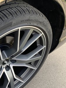

    Видел на таких шинах машину. Мне не понравилось. Узковаты они для ширины 10. Выбор для 22 действительно маленький. Ценник на все 22 небюджетный. Кроме Китая, но он без шипов

    Диски реплика. Резина 275*45*20.
    Диски обошлись по 11, резина по 14. Сборка и хранение до сезона, бесплатно...

    Смотрю на свои летние колеса 285/35/22 - боковина резины прямо вровень с диском идёт (штатные 22 диски идут 10" по ширине). Кромка диска можно сказать не защищена и, признаться, уже покоцана об бордюры :facepalm2: Это всё еще терпимо, но если натянуть более узкую резину на 275, то дела будут еще хуже... Не советовал бы смотреть в эту сторону. Только если еще более широкую искать

    На штатных 22-х стоит Ханкук. У него есть кромка для защиты диска.

    Да, малость защищает, но если поставить 275, то как раз недостающий сантиметр оголит диск
