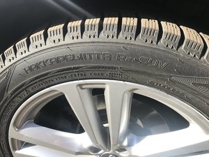

    вообще не пойму ценообразование у 9ой хакки... Вся резина свежая!)
    285 40 21 - 21200=
    295 40 21 - 18000=
    275 45 21 - 17100=
    275 40 21 - 19100=
    По отклонениям от оригинала 295 на первом месте...

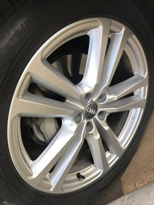

    Ребята подскажите, тема поднималась уже думаю, на 20 диски родные ,какую резину размером могу поставить зима-лето не штатную? я так понимаю по ширине 295 или 275 и высота 40 или 45, кто что ставил,пробовал,спасибо.

    275/45 норм... 20-е бублики самые большие из штатных. Будет близко к штатным 22 (проверено, ездил на 275/45-20 зиме...)

    На Вашем фото шины с индексом "R" - 170 километров в час это некотрая жесть для машины лимитом в 240-250
    Я себе такое ограничение точно не могу позволить, ибо новогоднее время это как раз автобаны :)

    Да, конечно. Я же написал :). Для меня рождество-новый год основное место дальних поездок и возможность по немецко-итальянским автобанам оттянуться. Ограничение скорости по германии зажимают все больше и больше, но все-же есть места. Ну а в Италии пофигизма с ограничениями больше :) Так что "Y" это минимум.

    Это было давно... я исправился.....)
    Замечательная резина для зимнего асфальта. У шипов, особенно узких, при торможении со 100 отыграет несколько метров, замечательно рулится, хороша на мокром асфальте и каше из реагентов.....НО! если часто выбираетесь на обледенелые дороги, то лучше использовать скандинавскую липучку или шипы.

    20: 285/45 (ориг.размер), 265/50, 275/45, 275/50 (видел с такими несколько авто), 295/45.

    285/50 - так же легко заходит (личный опыт), несколько страниц назад -описывал

    У заводских R 20 J=9, а это уже в максимуме даже для 285 и поэтому для этих дисков, 295 будет перебор. А вот 265,275 и 285 то что надо.
    С вами согласен, но только 295 вычеркните, они для этих дисков широкие будут, т.е. будет выжирать заметно быстрей середину шины, что также скажется и на управляемость авто .

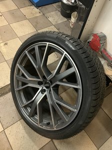

    Господа, поиск дисков к зиме то и дело кидает на авито. И там появляются варианты, типа такого: https://www.avito.ru/moskva/zapchas...m_medium=item_page_ios&utm_source=soc_sharing
    И почему-то у меня ощущение что это не оригинал. Есть ли какие-то явные признаки, чтобы отличать оригинал от подделок (они же реплики)?
    Одна из причин почему я так подумал, это второе объявление этого же продавца, где уже НОВЫЕ такие же диски продаются за 120 тыс. После моего вопроса "какого у вас новые оригинал стоят дешевле б/у?", продаван поднял в обявлении цену. Вот оно:
    Кто-то уже изучал этот вопрос? Поделитесь рекомендациями :hello:

    Вот и Вы посмотрите на то, какого цвета в каталоге аудишный с указанным партномером.
    Ну а рекомендации - берите ЧЕСТНЫЕ китайские диски у профессионально и массово ими торгующимх и не парьтесь. Лет 10 уже у них с качеством не хорошо, а очень хорошо. Но никогда не берите на зиму полированые. Им зимой плохо без слоя грунта под лаком, кто бы их не производил.
