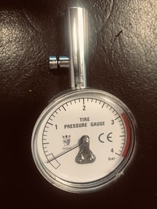

    Как-то с трудом представляю зачем системе отслеживающей разницы в угловых скоростиях колес НЕ отслеживать резкое изменения давления и соответственно стабильное отличие скорости. Такое можно сделать только СПЕЦИАЛЬНО. Вопрос нафига. Так что просто не верю :(.
    P.S. До сих пор были машины только с индивидуальными датчиками, ибо выбора вариантов у тойота-лексус не было.
    Сейчас для ауди осознано заказан базовый вариант контроля давления, ибо, как минимум япона вариант использования датчиков не возрадовал - индикация не во всех моделях есть - только общее предупреждение. Отключить датчики нельзя. После того, как на RX450h Случайно недокументировно преключился на зимний комплект - очень ругался. Так же, когда датчик один сдох и когда на машинах мех индикации давления при измении температуры несколько раз в годд предупреждение вылезает. Числовые показания - врут. Так что пока вердикт - чем проще, тем лучше - базовая система и точный, качественный манометр (такой, как на фото настоятельно рекомендую), который по любому надо иметь.
    P.P.S. Вот где действительно без вариантов нужны индивидуальные датчики, так это на суровом бездорожье. Но это как бы не место обитания Q7.

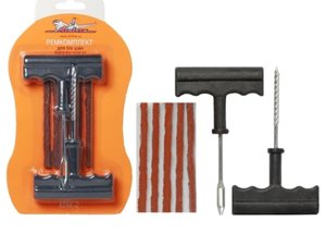

    ПС никому не навязываю, но сам вожу короткую отвертку, несколько разнокалиберных саморезов, и уплотнительную фум ленту (или сантехническую нить). При ловле самореза можно найти это место, выкрутить пойманный и вместо него вкрутить подходящий, но с лентой (нитью). Хватает на несколько дней (а последний раз - месяцев!))).

    А зачем? Есть же наборы которые заделывают навсегда,стоит копейки.
