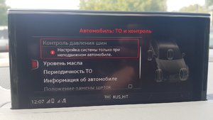

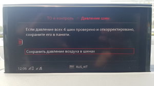

    Спрошу здесь, вроде про шины тема)).
    Особо не задавался вопросом про показания давления в шинах, а тут решил проверить и не понял, почему у меня не показывает цифры?
    Система контроля давления в шинах точно есть. Код 7К1 по вину бьется.
    Что делаю не так?

    Ранее неоднократно писали: системы возможны две. Одна с контролем по датчикам в колёсах, другая - по разности вращения колёс.
    Если у вас первая, то вроде нужно проехать 25+ км/час и покажет давление к каждом колесе.
    Если вторая - то в штатном состоянии ничего не покажет. Только в случае прокола на скорости.

    7K3 с датчиками. Проверить очень просто - серебристые вентили.

    А как понять, какая у меня?
    Код по вину 7К1.
    И если у меня вторая, возможно ли за разумные деньги переделать ее в первую?)

    Порядка 28 т.р. комплект системы TPMS на D2 есть. Плюс 4 датчика. Плюс установка, но она, думаю, недорого. Если датчиков в колёсах нет (видно при переобувке), значит у вас второй вариант
