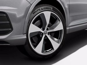

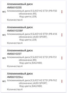

    Решил на зиму взять 21 тапочки(лето на 22-х). Выбираю между ковкой и Ауди спорт 5 лучей. С ковкой все понятно, а вот пятилучевые аж 4 артикула. Кто нибудь в курсе, в чем между ними разница?:
    И если у кого то был опыт сравнения этих двух моделей , буду рад отзывам. Ковка, по логике, должна быть немного комфортнее из-за веса.

    Два вида цвета. Т серые с полировкой, S серебристые без полировки.

    Два с надписью Audi Sport, два с надписью RS. Про цвет выше написали, итого 4 варианта.
